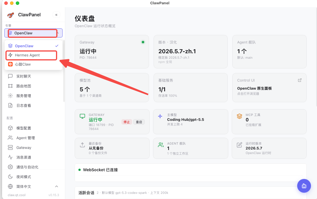

1. 切换到 Hermes Agent
打开 ClawPanel 后,在左侧 引擎 区域点击当前引擎下拉框。
在下拉列表里选择 Hermes Agent
飞书文档配图
飞书当前文档配图
这一步只是切换管理控制台,不会删除 OpenClaw 配置。后面你还可以再切回 OpenClaw。

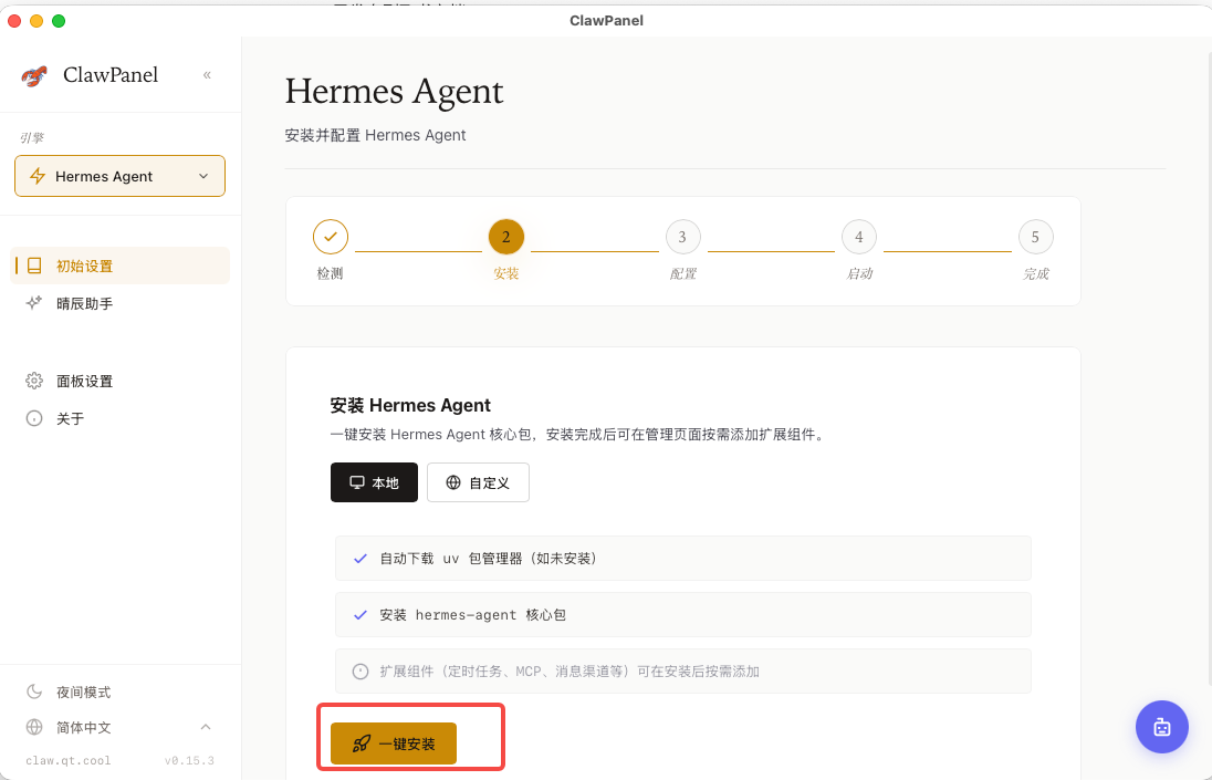

2. 一键安装 Hermes Agent
切换后会进入 Hermes Agent 初始化安装界面
页面上方是 5 个阶段:
  1. 检测
  2. 安装
  3. 配置
  4. 启动
  5. 完成
这里直接点击 一键安装
飞书文档配图
飞书当前文档配图
一键安装会自动处理 Hermes Agent 核心包。页面里也会显示它会自动下载 uv 包管理器,并安装 hermes-agent 核心包。

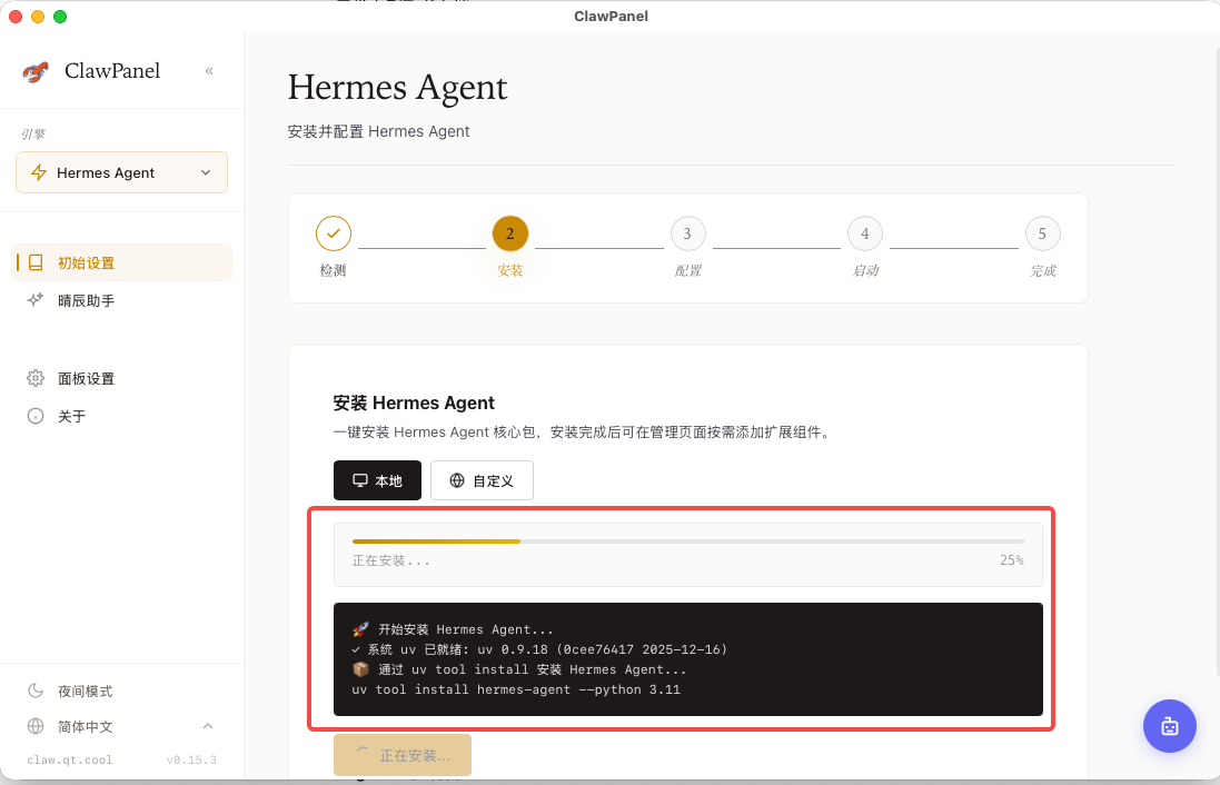

3. 等待安装完成
安装过程中,页面会显示进度条和终端日志。
飞书文档配图
飞书当前文档配图
这里不要重复点击按钮,等进度走完即可。
如果安装卡住,先等 2-5 分钟。公司网络、GitHub、Python 包下载速度都会影响这一步。

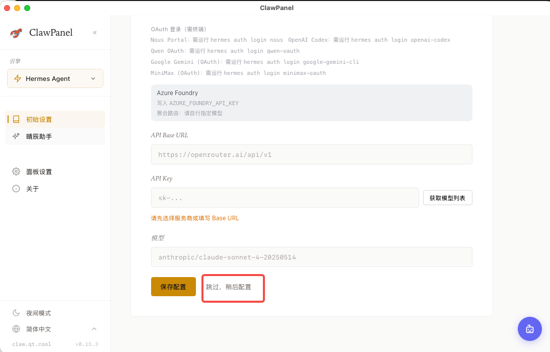

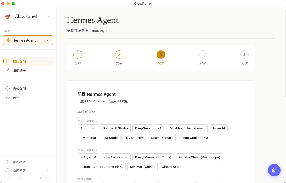

4. 配置阶段先不要急着填模型
安装完成后,会进入 配置 Hermes Agent 页面。你会看到很多模型提供商按钮。
飞书文档配图
飞书当前文档配图
这里先不要在第一轮配置里纠结选哪个服务商。我们后面会在仪表盘里统一配置 Coding Hub。
往下滚动到页面底部,点击 跳过,稍后配置
飞书文档配图
飞书当前文档配图
为什么可以先跳过?
飞书文档配图
飞书当前文档配图
对小白用户来说,先把 Hermes 安装成功并进入仪表盘,比在初始化页面里反复试模型更稳。仪表盘里的模型配置区更完整,也更方便检查 Gateway 状态。

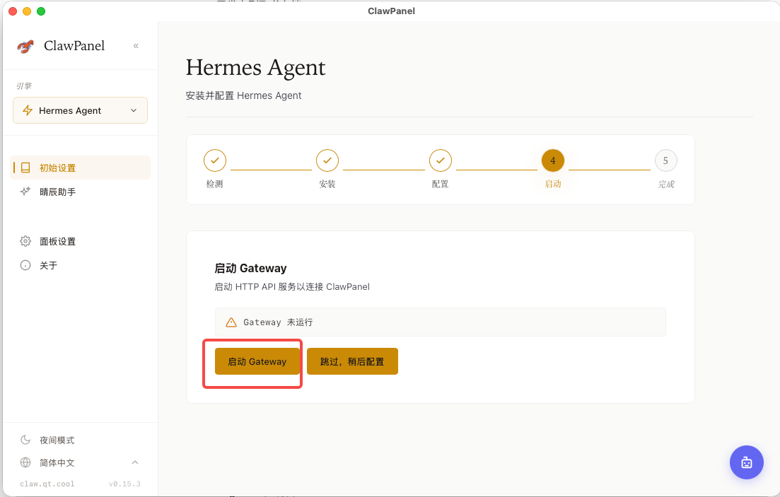

5. 启动 Gateway 阶段也先跳过
接下来会进入 启动 Gateway 页面。
这里也先点击 跳过,稍后配置
飞书文档配图
飞书当前文档配图
原因很简单:Gateway 要依赖模型配置。我们还没把 Coding Hub 配好,先启动 Gateway 容易让新手误以为系统坏了。
正确顺序是:
  1. 先进入仪表盘。
  2. 配好 Coding Hub 模型。
  3. 保存配置。
  4. 最后启动 Gateway。

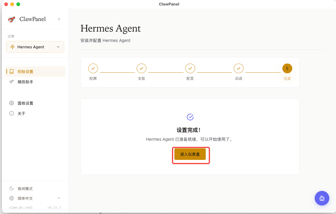

6. 进入 Hermes 仪表盘
完成页会显示 设置完成
点击 进入仪表盘
飞书文档配图
飞书当前文档配图
进入仪表盘后,如果看到 Gateway 离线、模型未配置,都不用紧张。我们下一步就是配置模型。

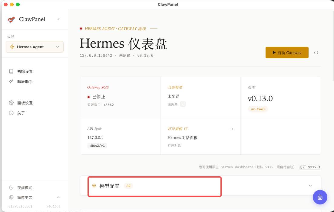

7. 展开模型配置
在 Hermes 仪表盘里,找到 模型配置 区域。
点击或展开 模型配置
飞书文档配图
飞书当前文档配图

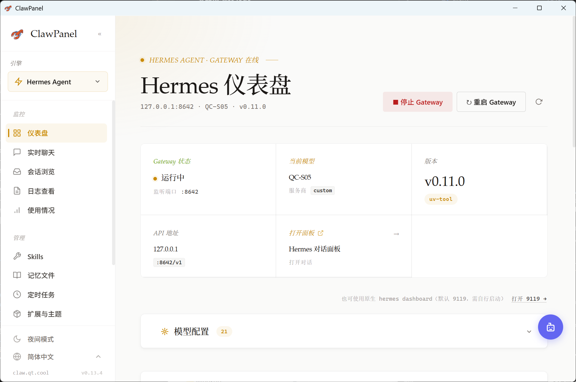

仪表盘顶部通常会显示这些信息:
  • Gateway 状态
  • 当前模型
  • 版本号
  • API 地址
  • Hermes 对话面板入口
第一次配置时,Gateway 可能是 已停止,当前模型可能是 未配置。这是正常状态。

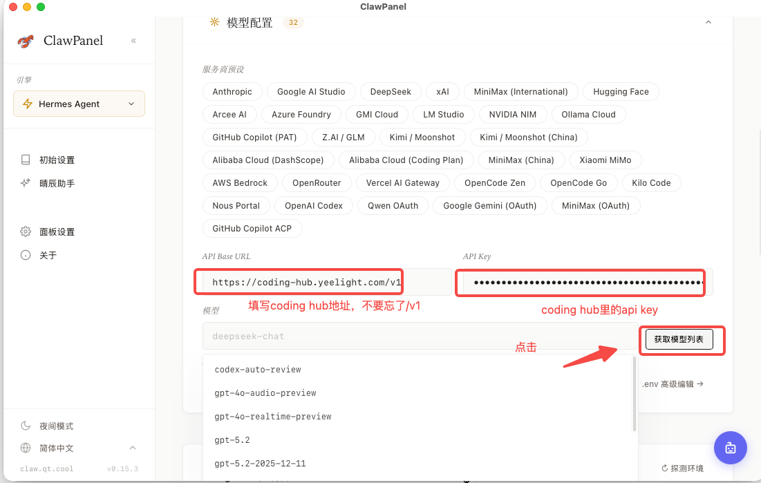

8. 配置 Coding Hub 作为模型提供商
在模型配置里填写公司 Coding Hub 信息。
8.1 填 API Base URL
Hermes 这里需要填写带 /v1 的地址:
plaintext
https://coding-hub.yeelight.com/v1
注意:这里不要漏掉 /v1
8.2 填 API Key
API Key 填你自己在 Coding Hub 创建的密钥。
如果你之前已经在 Codex 或 Cherry Studio 教程里创建过密钥,可以继续使用同一个密钥。
8.3 获取模型列表并选择模型
点击 获取模型列表
模型列表出来后,选择一个模型,例如:
  • gpt-5.5
  • gpt-5.4-mini
然后点击 保存配置
飞书文档配图
飞书当前文档配图
建议第一次先选稳定、响应快的模型。后续熟悉后,再按任务复杂度选择更强模型。

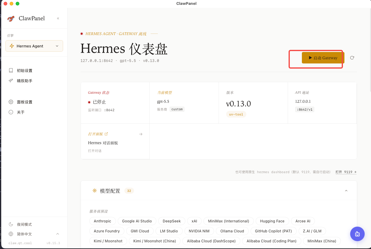

9. 启动 Gateway
模型保存成功后,回到仪表盘顶部,点击 启动 Gateway
飞书文档配图
飞书当前文档配图
启动成功后,Gateway 状态会从离线/已停止变成运行中。
如果页面上一直点 启动 Gateway 但不成功,可以打开终端执行:
shell
hermes gateway restart
执行后再回到 ClawPanel 仪表盘刷新状态。
飞书文档配图
飞书当前文档配图

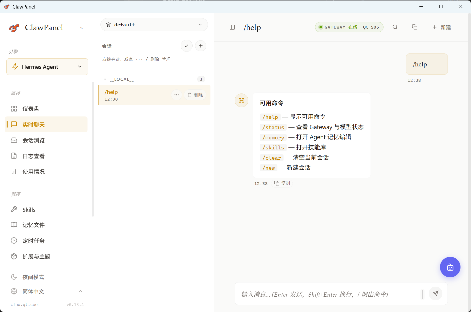

真正通过的标准不是“按钮点过了”,而是:
  1. 模型配置区显示当前模型。
  2. Gateway 能正常启动。
  3. 在 Hermes 对话面板或消息平台里能收到一条真实回复。
