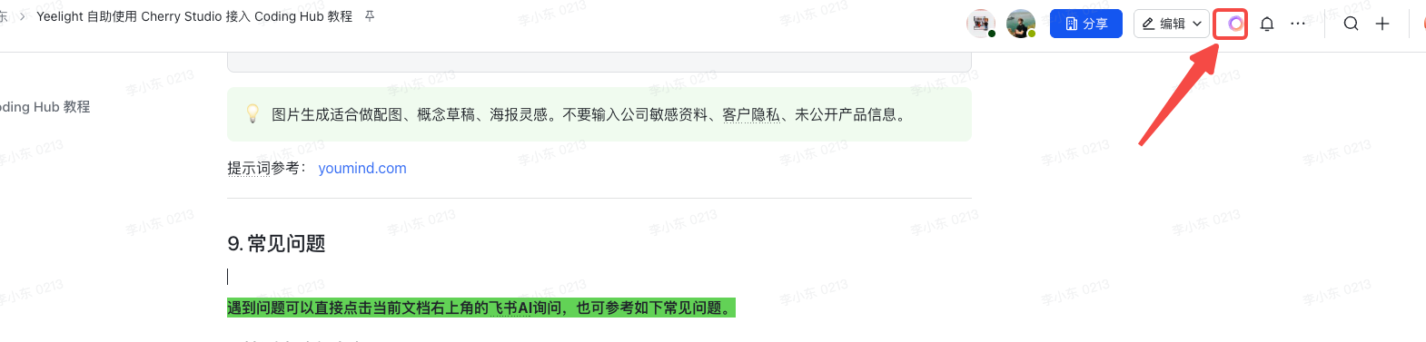

遇到问题可以直接点击当前文档右上角的飞书AI询问,也可参考如下常见问题。
