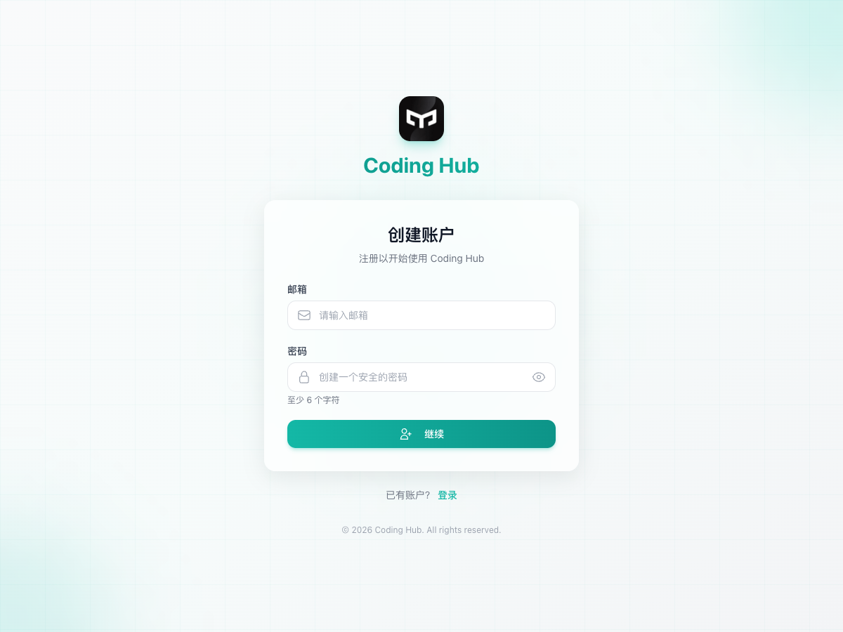

2. 注册账号
注册时填写公司邮箱,并设置一个至少 6 位的密码。
飞书文档配图
飞书当前文档配图
建议用公司邮箱注册,方便后续统一管理和问题排查。

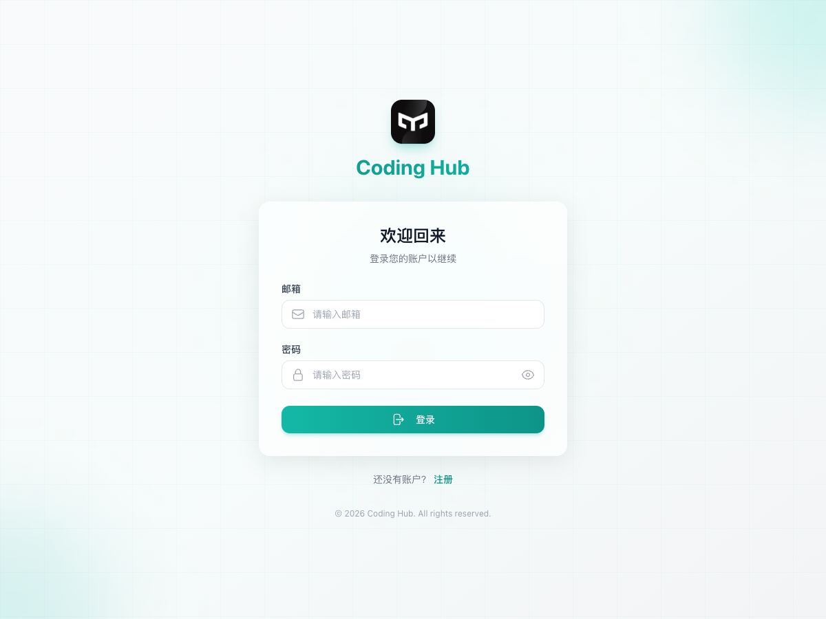

3. 已有账号就直接登录
注册完成后回到登录页,输入邮箱和密码登录。
飞书文档配图
飞书当前文档配图
如果忘记密码,先不要重复注册,可以联系管理员处理。

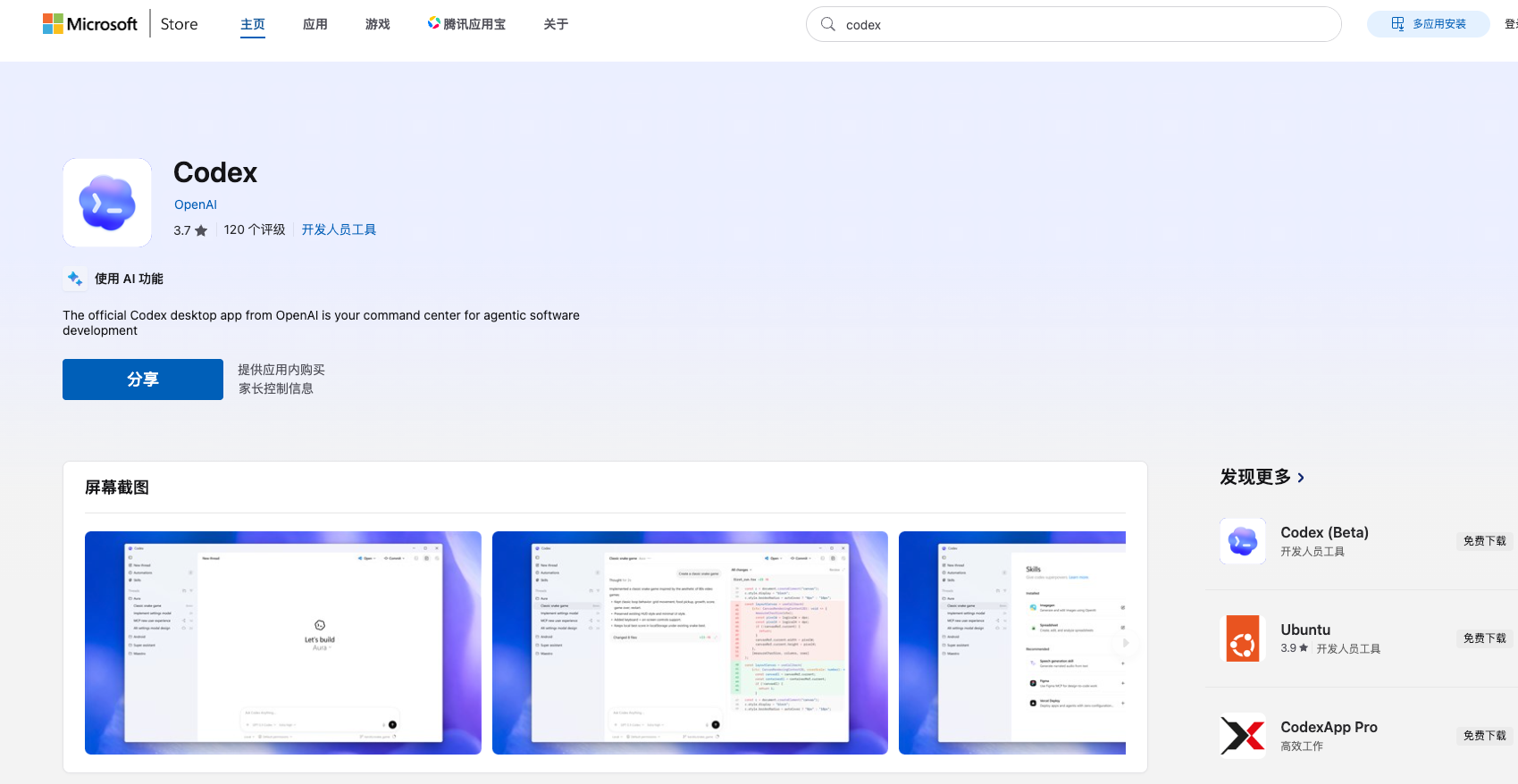

Windows 用户
Windows 用户这样操作:
飞书文档配图
飞书当前文档配图
  1. 打开 Microsoft Store
  2. 搜索 Codex
  3. 找到开发者为 OpenAI 的 Codex。
  4. 点击 获取 / 安装

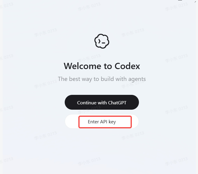

安装完成后启动和初始化Codex App
打开Codex App软件 (*Windows可在开始菜单中找到并打开,建议从开始菜单拖动为桌面快捷方式*)
然后,点击这里,输入任意字符即可
飞书文档配图
飞书当前文档配图
然后关闭Codex App

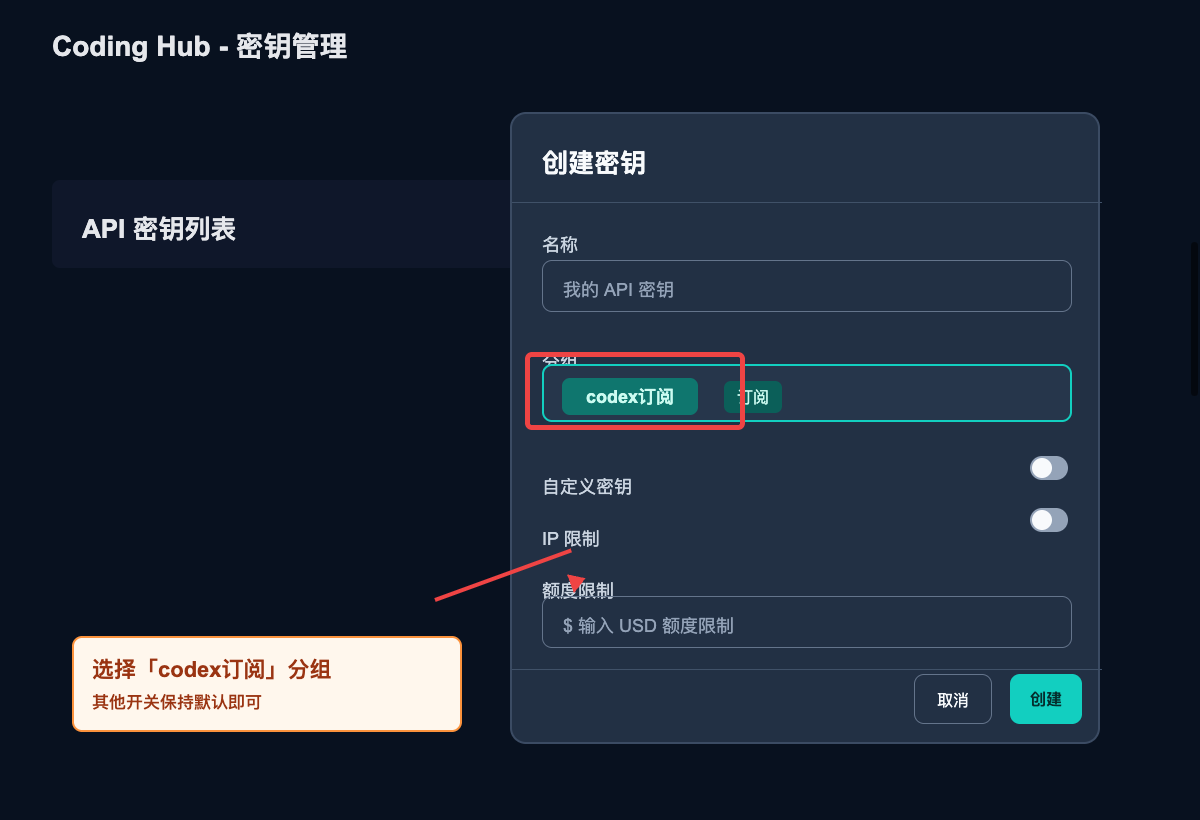

登录 Coding Hub 后,进入密钥页面,点击 创建密钥
创建时重点看 分组
  1. 名称可以随便填,比如 我的 Codex 密钥
  2. 分组一定选择 codex订阅
  3. 其他开关保持默认即可。
  4. 点击 创建
创建成功后,回到密钥列表。

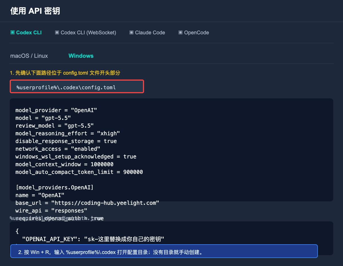

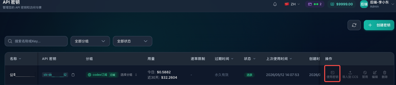

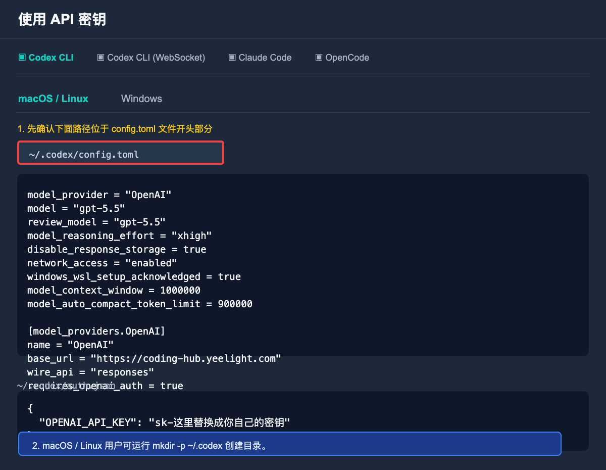

6. 点击“使用密钥”,查看配置内容
在密钥列表里,找到刚创建的密钥,点击 使用密钥
飞书文档配图
飞书当前文档配图
弹窗里会看到:
  • config.toml 要写入的内容
  • auth.json 要写入的内容
  • macOS / Linux 和 Windows 的配置路径
请注意:下面文档里的 sk-这里替换成你自己的密钥 只是示例。你实际操作时,要复制 Coding Hub 页面里显示的真实密钥内容。

打开或新建这个文件:
plaintext
~/.codex/config.toml
把 Coding Hub 页面里 config.toml 的内容复制进去,并放在文件最开头。
示例内容如下:
toml
model_provider = "OpenAI"
model = "gpt-5.5"
review_model = "gpt-5.5"
model_reasoning_effort = "xhigh"
disable_response_storage = true
network_access = "enabled"
windows_wsl_setup_acknowledged = true
model_context_window = 1000000
model_auto_compact_token_limit = 900000
[model_providers.OpenAI]
name = "OpenAI"
base_url = "https://coding-hub.yeelight.com"
wire_api = "responses"
requires_openai_auth = true

8.2 写入 config.toml
.codex 文件夹里新建或打开:
plaintext
config.toml
示例内容如下:

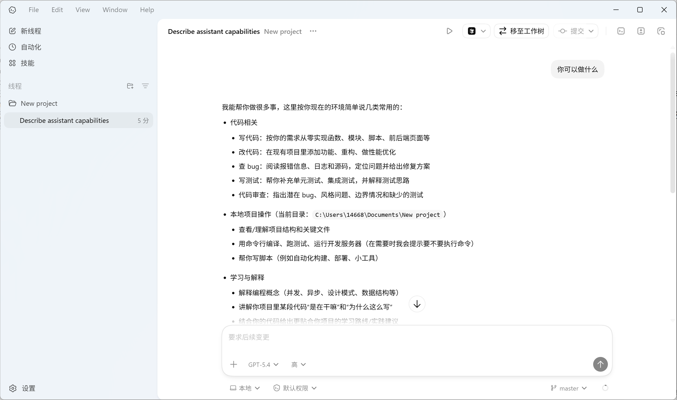

9. 重启 Codex App 并验证
配置完成后,完全退出 Codex App,然后重新打开。
*注意:Windows直接关闭Codex App并不能完全退出,需要在任务管理里找到并杀掉Codex这个服务;也可以直接重启windows电脑来完全退出Codex App。*
飞书文档配图
飞书当前文档配图
你可以试一句:
plaintext
请用一句话介绍 Yeelight。
如果能正常回复,就可以开始用了。

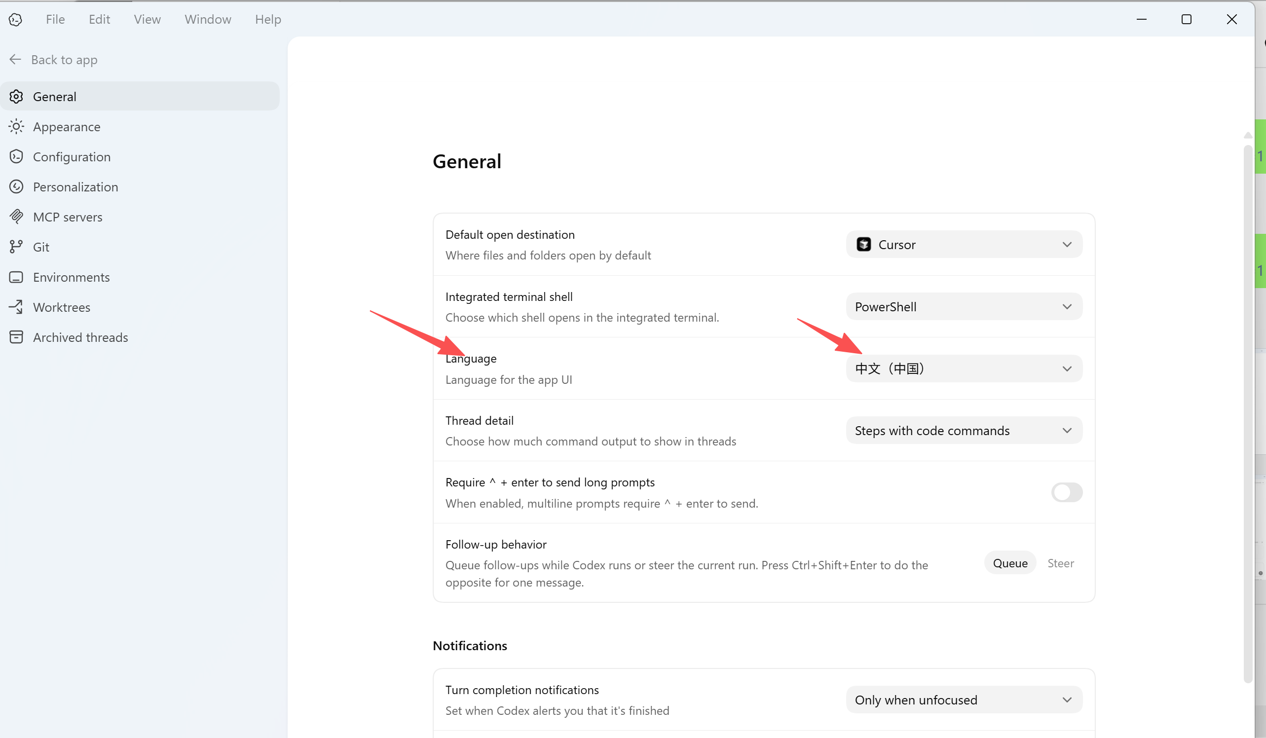

如何把 Codex 设置为中文界面
Codex 默认界面是 英文。可以手动切换中文。
步骤:
  1. 打开软件
  2. 点击左上角 Codex或者 Codex图标/ Windows可能需要点击Fille
  3. 进入 Settings
  4. 选择 General
  5. 找到 Language for the app UI

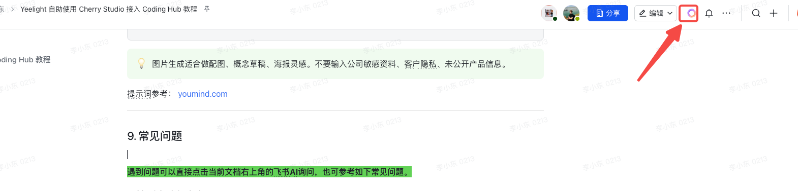

遇到问题可以直接点击当前文档右上角的飞书AI询问,也可参考如下常见问题。
